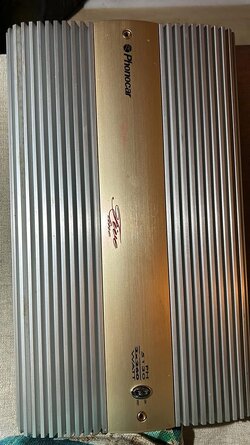

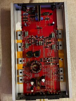

hallo, kann mir jemand was zu deren ältere Verstärker sagen?
habe hier eine PH3150. Angeblich 2x260w
Von innen sieht die sagen wir mal recht „übersichtlich“ aus 🤷🏻‍♂️
war eigentlich dafür gedacht ein Ampire BR im Vito antreiben.

Hallo Marc
Phonocar war früher eine solide Marke und wurde in Italien gefertigt. Später vermutlich auch Fernost wie viele Hersteller.
2x260W ist die Max Angabe. (nicht RMS). Real eher +/- 2x90W an 4Ohm und +/- 2x150W an 2 Ohm.
Somit kommen da geschätzt um die 300W Brücke an 4Ohm raus. Die 2x20A Sicherungen unterstreichen das Ganze bei 50-60% Wirkungsgrad...
Alles ohne Gewähr. Eine Messung bringt Licht ins Dunkle.
Gruss Fabio
