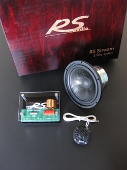

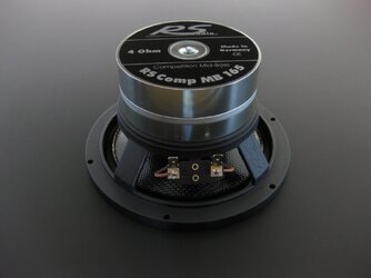

hi
auch pegel fest

lässt sich von Außen kaum beurteilen, da keine ausgestellte Polplatte.
Außerdem sagt der Spulendurchmesser nicht viel über die elektrische Belastbarkeit aus. Es kommt sehr stark auf die verwendeten Materialien und besonders auf die Konstruktion an!
Bei einer sehr effektiven Kühlung kann die Spule deutlich kleiner ausfallen. => mehr Wirkungsgrad und besserer Impedanzverlauf.

Hmm und der TMT da schaut nicht so aus als hätte er eine massive kühlung. größere spulen sind zwar schwerer, aber besser zu zentrieren (siehe PA bereich), und haben eine größere fläche wo sie ihre abwärme loswerden können.
naja weis man letztendlich erst dann, wenn man ein paar Kw draufjagt und guckt wielange die das mitmachen :D
