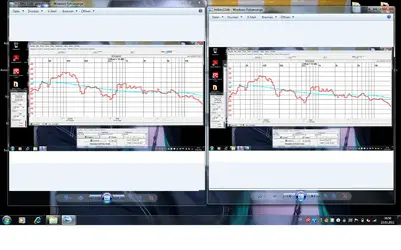

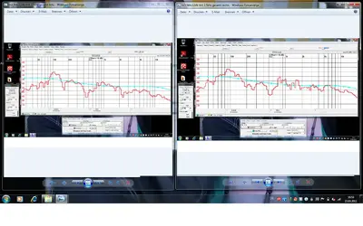

so hier sind noch ein paar messungen von heute
den linken HT mußte ich um 5-6db leiser machen gegenüber den rechten damit die HTs am hörplatz ungefähr gleich laut ankommen,diese leuchtet mir auch ein da der linke HT dichter am ohr ist. wenn ich aber die messung der linken seite (nur am linken ohr gemessen) mit der rechten messung (nur am rechten ohr gemessen) vergleiche,ist diese pegelsenkung des linken HT auch deutlich zusehen auf dem messschriep :kopfkratz:
Was ich da nicht verstehe,wenn ich den linken HT absenke das beide ungefähr gleich laut sind müßten es im messschrieb nicht auch ungefähr gleich sein :kopfkratz: :kopfkratz:
Naja, "eigentlich", aber Du hörst ja beide Hochtöner mit beiden Ohren und rechnest Dir im Kopf den Rest aus. Egal, wie es sich misst, die Hochtöner müssen für Dich gleich laut klingen.
