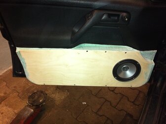

wir sind ja gerade dabei Doorboards zu bauen und der erste ist schon mal dicht zum Testen.
Die ESX Vision VE6.2C laufen in den ca. 11-12 Liter, leider nicht so wie ich es gerne hätte, sind ja schließlich nicht für GG gedacht ;)
Ich habe jetzt mal ein Paar SLS 6.5 gekauft zum Testen, nun stellt sich mir die Frage, ob ich die Doorboards geschlossen lassen soll und evtl. 2 pro Seite verbaue oder einen im BR? Oder nur einen pro Tür im GG?
Wenn 2 pro Tür rein sollen, müssen sich beide das Volumen teilen.
- Hat da jemand schon Erfahrungen sammeln können?
- Ob meine Helix B2 für die SLS 6.5 langt, ist auch fraglich, oder was sagt ihr?
- Wenn BR, wie lang und was für ein Durchmesser sollte das Port haben und wohin mit dem Ausschnitt dafür?
Das ganze soll im 3 Wege + Frontsub laufen.
Danke euch!
Gruß Sam! :beer:

So, der kleine spielt jetzt alleine pro Tür in den ca. 11-12L.
Ich bin begeistert, was die kleinen können. :thumbsup:
Laufen bereits ab 25/12db auch bei etwas mehr Pegel ohne Probleme, an meiner Steg K2.03.

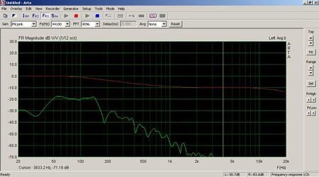

hier mal ein Bild von beiden zusammen bei 25Hz/12db - 315Hz/12db Trennung.
