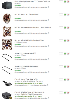

Ich seh schon das wird genau des Gegenteil von meinem neuen PC, ich wollte möglichst klein bauen aber dennoch nicht auf ein Bluray-Laufwerk verzichten.
Ich hoffe ich bringe alles unter :-) i7 + R9 Nano, 3x 3,5 Zoll FP + 2x 2,5 SSD + Bluray
Nehme an die Nano ist fix , seitens deines Kumpels? Sonst hätte ich dir zur 1060GTX mini geraten ;)

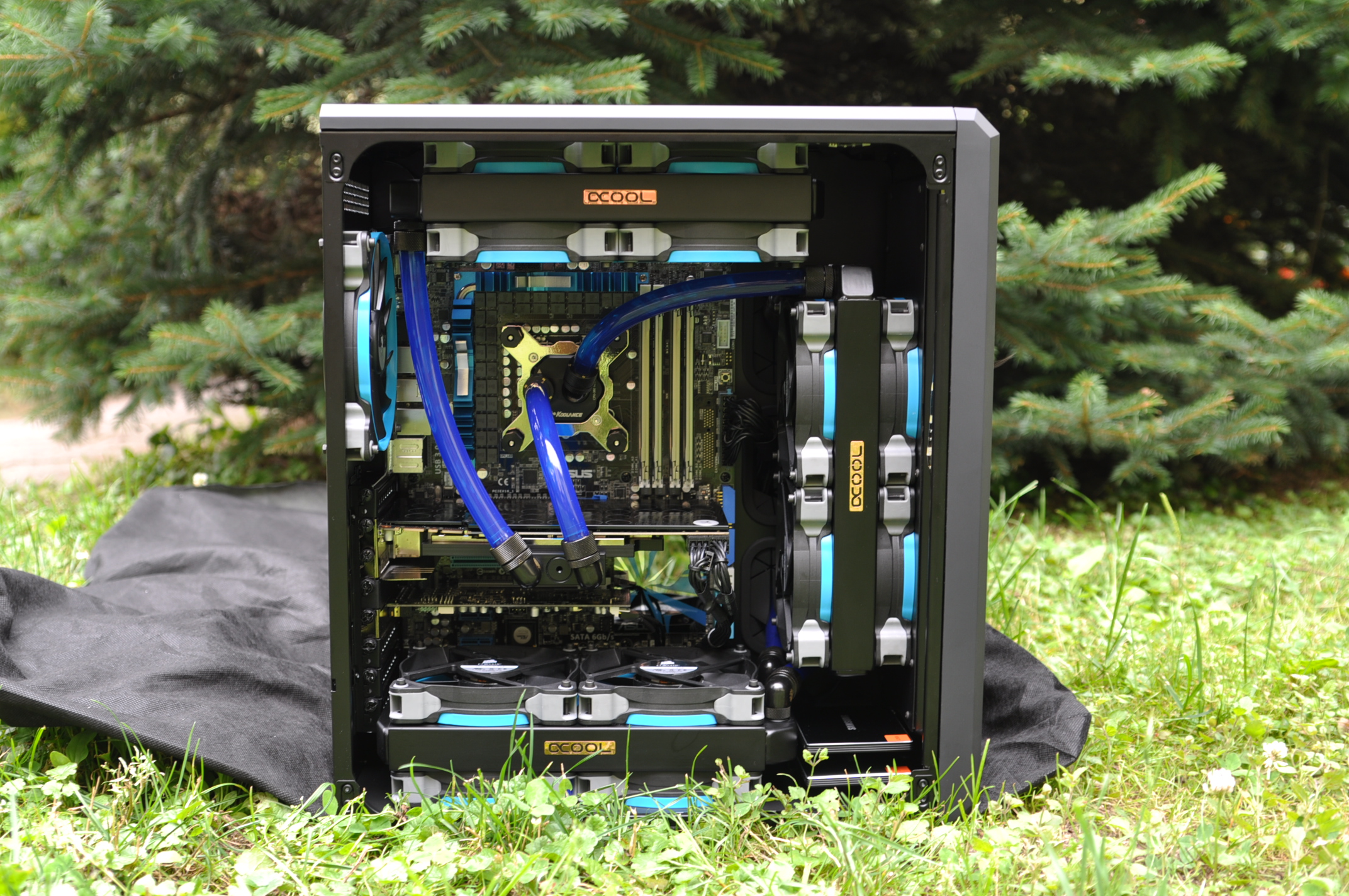

Hier sieht man es schön, müssten 3*240 Push/Pull sein, vorne hätte sicher auch noch ein 360er Radiator mit einseitigen Lüftern Platz

Und auf dem Bild sind ein paar zuviel Lüfter für meinen Geschmack. Push-Pull lohnt sich bei den angestrebten Alphacool Nexxxos eh nicht.
Derzeit reicht ein 240mm Radiator mit 2xCorsair 120SP, damit komm ich mit normaler Drehzahl gut über die Runden, aber leider nicht gedrosselt.
Deswegen kommt ein 360mm Radiator vorne rein, und dann hol ich noch einen 120er SP, und die werden dann gedrosselt laufen.
Das sollte reichen für einen kühlen Rechner, und falls nicht, kommt später noch ein 240er Radiator oben rein, dann ist mehr als genügend Fläche da.
