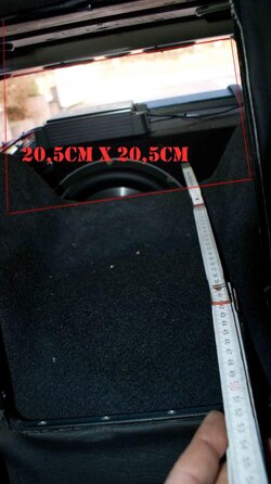

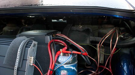

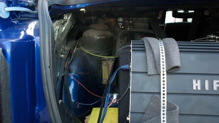

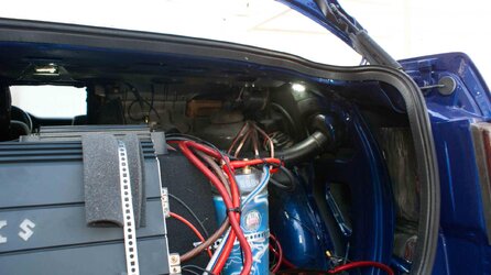

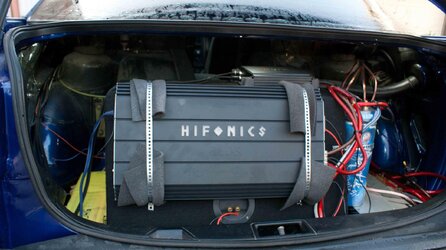

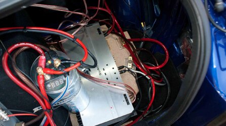

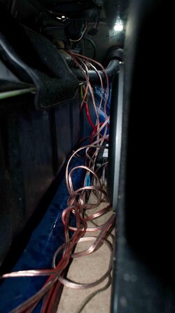

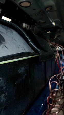

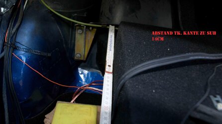

Hallo, habe mal Fotos gemacht und gemessen. Bitte nicht schimpfen, sieht im moment ziemlich wüst aus.
Das Sub gehäuse sollte nur so groß werden, das ich die Endstufen noch am gehäuse montieren kann. Eventuell später noch platz für eine zusatzbatterie.
Anhang anzeigen 32362Anhang anzeigen 32363Anhang anzeigen 32364Anhang anzeigen 32365Anhang anzeigen 32366Anhang anzeigen 32367Anhang anzeigen 32368Anhang anzeigen 32369
Das jetzige Gehäuse hat die Maße: 60*28*40*37 (B+ Tiefe Oben+ Tiefe Unten+ Höhe),
die Kofferraumöffnung ist 99cm Breit, der KR selbst 130cm bis an die streben.
Maximale einbauhöhe: 48cm
Der Abstand vom Sub bis an die Skysacköffnung beträgt 47cm.
Der Sub ist 14cm vom Tank entfernt.
Achim
