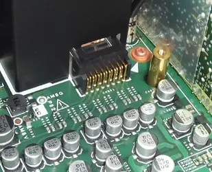

ich nehme mal an, dass so eine gesunde Leitung aussieht.
Und wenn die Masse durch ist, ist ein Draht weg? (ich hatte das Vergnügen zum Glück noch nie!!!)
Zum Bild: die oberen Drähte -> Signal. - die unteren/hinteren -> Masse.
Re: P99RS Chincheingang/Stecker -> direkt an Multicore-Chinchkab
Ist das nicht eine kleine SMD sicherung die sich da im weissen Feld befindet?
Ne, das ist ja nur der Connector.
Die äußeren Kontakte auf deinem Bild sind das Signal. Die inneren dann die Masse dazu.
Wenn auf dem Bild (bzw. im 99RS) ne Sicherung existiert, dann könnte es im linken Bereich in dem weißen Quadrat links neben dem "!" Zeichen die richtige sein.
Kann sein, dass das einfach nur nen 1R0 (1Ohm Widerstand ist).
Lösen durch neue Sicherung :taetschel:
Sinnvollerweise dann durch eine gesockelte, die sich leichter tauschen lässt.

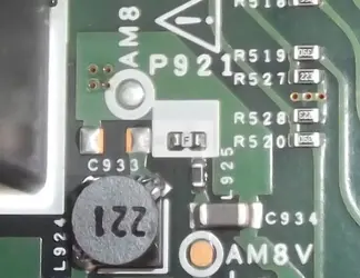

Das wäre zumindest eine SMD-Sicherung. Ob diese jedoch die für die Cinchmasse oder eine andere ist, lässt sich so nicht sagen.
Die Wahrscheinlichkeit ist sehr hoch, da sie nah an den Ausgängen sitzt, aber das muss nichts heißen.
