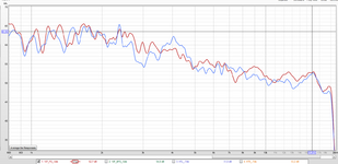

Dazu habe ich noch eine sehr schöne Messung für nen Mitteltöner.
Blau: OEM Einbauplatz in der Türverkleidung im 4er von mir. Da sitzt die Membran geschätzt 2-3cm hinter der Vorderseite der Türverkleidung.
Rot: Chassis so weit nach vorn geholt, dass es bündig mit der Front der TVK ist.
Man erkennt dass das massive Problem bei 3kHz und 4kHz komplett verschwunden ist. Das macht die Ankopplung vom Hochtöner um einiges leichter und flexibler.

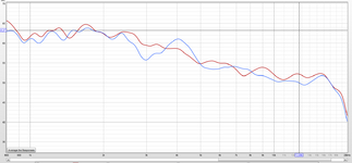

Hier nochmal mit einer 1/6 Glättung, damit mans noch besser erkennen kann. Fullrange, ohne EQ.

wobei du mittels EQ aber auch so einen Verlauf wie Kurve Rot einstellen könntest?
Die TT bei mir sind schon bißchen weit hinter der TVK. Ich denke ich verändere da noch was.
Bei den HT in den A-Säulen ist es jetzt nicht ganz so tragisch?
Ja lässt sich einstellen, aber klingt deutlich anders.
+3-4db EQ im Empfindlichsten Hörbereich bringen u.A. merklich ansteigenden Klirr.
Selbst wenn man es dort in meinem Auto mit dem EQ anpasst, lässt sich so kein sauberer Fokus der Mitteltöner an dieser Stelle einstellen.
Da gab es mal ein schönes Zitat von irgendwem: "Ein DSP ist keine Kläranlage.".
