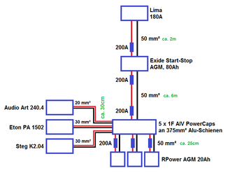

Also ich danke Euch, ich bestelle mir morgen die Sachen und schaue dann ob was explodiert
Falls jemand mal auf das Thema hier stößt und eine Diode sucht...
Von den Dioden, die ich mir angeschaut habe verliert man bei dieser hier die geringste Spannung bei 5A.
Falls sie zu schwach ist, wäre diese hier interessant. Geeignete Elkos habe ich weiter oben verlinkt.
PS: So ein Remote-Verstärker ist sicher nie verkehrt, wenn man eh schon bei Conrad bestellt
