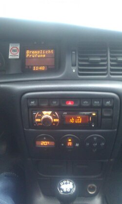

Hatte meiner Schwester in ihren Vectra B ein ganz billiges JVC gebaut, war echt überrascht, wie gut es aussah. Muss noch mal das Display auf Fremdradio umstellen lassen, damit oben dauerhaft das Datum angezeigt wird.
