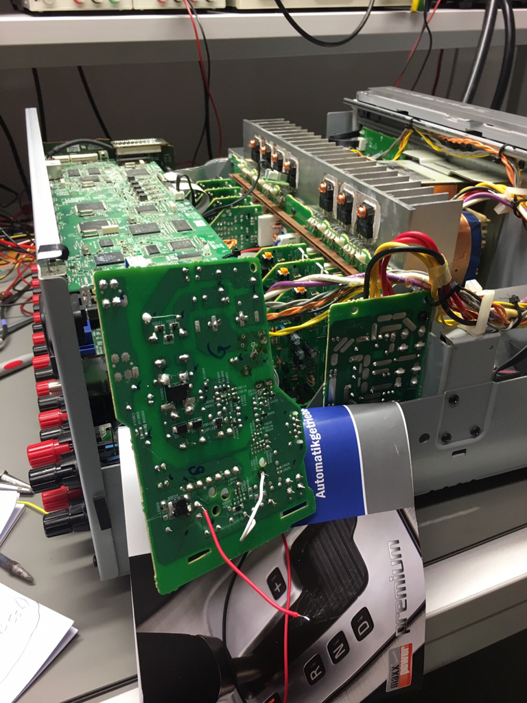

Moin,
wollte mal ein Feedback geben. Die Staubsaugerreparatur war nicht erfolgreich, bei Steve Utz lief der AVR ohne Probleme - zu Hause wieder angeschlossen - wieder aus.
Hab jetzt heute mal auf die Onkyo HP geklickt, offenbar kann es bei Verstärkern dieser Baureihe zu Problemen kommen und es gibt ein Kundenserviceprogramm mit verlängerter Garantie - meine SN eingegeben - und siehe da, bin betroffen. Jetzt geht das Gerät erst mal kostenlos zu Onkyo zur Reparatur. Mal sehen, ob der Fehler dort behoben wird.
Dieter
Klingt nach dem bekannten HDMI Board,welches weitere Defekte nach sich ziehen kann...gut dass Onkyo da einlenken musste. Freue mich auf Ursachenschilderung.
Grüße Dominik
HDMI Board wurde getauscht, binnen einer Woche war der Onkyo wieder da - super Service
