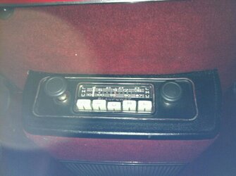

Hallo leute,
ein guter Freund von mir hat sich einen Oldtimer gekauft, komplett restauriert.
Nunja das Radio gefällt ihm nicht. Er will eins Mit Fader und Balance und wenns geht mit Heck USb und evt. Oldtimer Optik.
Ich weiß nicht was es da am Markt gibt.
Die Frage ist auch ob jmd weiß was für eins man da reinbauen kann.
Und was für "Stecker" erwarten da einen bei so einem Auto :-P
lg

Ja sehr cool das sieht doch gut aus. Danke dafür
Weist du ect noch wíe man das originale rausbekomme?
hi,
in der Regel die Knöpfe abziehen, dann die Frontblende abnehmen und schon kommst du an das Radio an sich ran.
Damals meist noch von hinten her mittig mit einer M5-Schraube verschraubt.
mfg
fabian
..jepp, wie Fabian es beschrieben habt und nicht Nicht mit Gewalt ;)
Stecker, was für Stecker ?!?
"loses" Kabelwerks werdet ihr findet und evlt. diese seltsamen halbrunden "Din"-Stecker für LS.
Ich kenne die Radios noch gut.
Du musst die Knöpfe abziehen, dann sind darunter meistens M12er Schrauben bzw. Kunststoffscheiben, die die Blende halten.
Diese aufmachen, dann geht die Blende weg.
In der Regel sind darunter dann Klammern befestigt, die das Radio im Schacht halten.
Die kannst Du entweder etwas schmieren und das Radio dann herausziehen oder aber Du drückst sie mit einem Schraubenzieher etwas zusammen, dann geht das Radio mitsamt Klammern raus, sofern es nicht wie oben beschrieben ist mit einer Mutter hinten befestigt ist.
