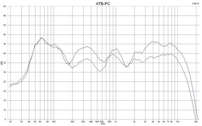

Ich hab 2023 einen neuen Seat Ibiza "Austria Edition" 2023 geholt und war erstmal baff, weil er für OEM tonal und auch von den Positionen her fast zu gut klingt.
Deshalb bin ich der Überzeugung, dass in dem Wagen eine LZK eingebaut wurde, denn die Lautsprecherpositionen geben das mit der PLD nicht her.
Warum?
Wenn der Balance Regler in der Mitte ist, dann ist die Centerposition über dem Lenkrad, jeder der schon mal eine LZK eingemessen hat, weiß was das bedeutet.
Wenn jemand eine andere Erklärung dafür hat gern her damit.
Tonal find ich ihn für OEM aber mehr als ok, nämlich so ok, dass ich nicht mal einen Drang hab etwas einzubauen. Klar fehlt der Tiefbass, aber das Fundament ist bis 45Hz wirklich gut. Auch nicht dröhnig.
Rot ist OEM
Grün ist etwas leiser mit einer Reduktion von Mittelton und Hochton via EQ, das ist schon brauchbar.

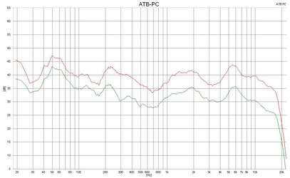

Da die Gattin hat vor 2 Wochen ihr neues Auto bekommen hat auch gleich mal rein mit dem Messgerät.
Ein VW Polo "Austria" 2024 auf ihrer Sitzposition gemessen und den EQ ein wenig angepasst. Hab ihn nicht ausgiebiger gehört aber auch hier gleich mal den Eindruck einer LZK erhalten.
Balanceregler musste ich weiter schieben aber das erklärt sich durch ihre Sitzposition weil die PLD dadurch nachteiliger ausfällt.
Ich muss sagen da hat sich schon was getan in den letzten Jahren.
Jemand ähnliche Erfahrungen gemacht?
