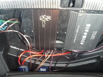

habe mir ein gebrauchtes System gegönnt und ein großes Problem damit:
- Ground Zero Uranium GZUW 15 Subwoofer - das alte Modell 2x4 Ohm
- GZHA 2 Kanal Endstufe - auch das alte Modell
- Hifonics 4 Kanal Endstufe und ein Focal 2 Weg System - Noch nicht angeschlossen
Habe ein 50mm Powerkabel gelegt, vom Verteiler gehts dann mit 2x20mm Kabel zu den Endstufen. Für den Bass habe ich ein Bassreflex Gehäuse mit 120l Volumen gebaut.
Jetzt ist es so dass ich den Sub an die GZ Endstufe angeschlossen hab und was ist... Fast nix :(
Der Sub schwingt ganz leicht aber kaum zu erkennen. Habe auch mal durchgemessen, ohne Zündung, also alles ausgeschalten - 12,54 V. Müsste also passen...
Habt Ihr eine Ahnung woran es liegt? Hab mir gedacht dass viell. die Spannung zusammenfällt da ich noch keinen Kondensator hab...?
Hier noch ein Bild:
Lg Manuel
1. Kondesator reicht eh nicht. Batterie sollte rein.
2. Hast du den Subwoofer 100% korrekt verkabel und gebrückt angeschlossen?
3. Hast du die Einstellungen an der Endstufe richtig ausgeführt, den Subwoofer pegel im Radio überprüft?

Der Sub sollte eig. Richtig verkabelt sein, aber er ist nicht gebückt angeschlossen.
Das mit der Batterie ist so ne Sache, da mir langsam der Platz ausgeht *gg*

Strom ist zwar nie verkehrt, aber er muß ohne ohne Zusatzbatterie und Kondensatorbank relativ vernünftig laufen sonst stimmt was nicht.

Ok ich schließe Ihn mal gebückt an, aber müsste sich nicht trotzdem etwas mehr tun als nur leichtes Schwingen? Werde mal nachsehen ob die Spülen richtig angeschlossen sind, Fehler sind ja Menschlich *gg*
Lg
Du hast auch lp und hp nicht verwechselt? Subsonic zu hoch? Spulen verpolt beim anschließen?
geht der Stromverbrauch hoch beim laut machen?
Die Einstellungen an der Endstufe und am Radio hab ich nochmal überprüft, die müssen passen...
Hoffentlich hat der Sub keinen Schlag ab, ist ja doch schon etwas älter...
Durchmessen hilft! Multimeter, widerstandsmessung, mal eine Spule einzeln anschließen. Vermute hier weiterhin ein verpolen der Spulen

Werde die Spülen nochmal Checken, denke auch dass hier der Fehler liegt... Dabei hätte ich sooooo gut aufgepasst beim anschließen *gg*

So Problem gefunden und behoben... Die Spülen waren verpolt angeschlossen :lolschild:

Hab ich mir irgendwie gedacht, dass du die Spulen verpolt hast und deswegen fast nix kommt.
Hast aber Glück gehabt, dass du den Sub nicht hochgejagt hast!
