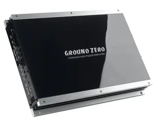

nun bin ich am überlegen hab noch ne schöne Hydrogen gzha 4120xii rumzuliegen
  • Leistung 4 x 130 Watt RMS @ 2 Ohm (14.4 V, 1% THD)
  • 4 x 90 Watt RMS @ 4 Ohm (14.4 V, 1% THD
  • 2 x 260 Watt RMS @ 4 Ohm gebrückt (14.4 V, 1% THD)
  • Highpass: 40 - 3.000 Hz (CH 1/2), 5 - 250 Hz (CH 3/4)
  • Lowpass: 80 Hz schaltbar (CH 1/2), 30 - 250 Hz (CH 3/4)
  • Bandpass: 5 - 250 Hz (CH 3/4)
  • Subsonic: 5 - 250 Hz (CH 3/4)
  • Phaseshift: 0 - 180° (CH 3/4)
  • Dämpfungsfaktor > 140
  • Regelbare Eingangsempfindlichkeit 200 mV - 9 V
  • Mosfet-Netzteil
  • SMD Technologie
  • RCA (stereo): 2 x in, 1 x out
würde die gerne nutzen da ich nicht mehr son vertraunen in die K&m 1002 habe was haltet ihr von der ghza?

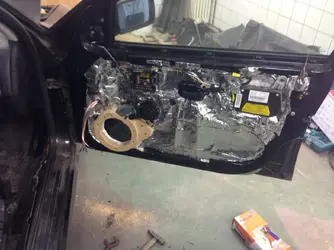

Türen sind gedämmt und für stabilen einbau ist alles vorbereitet

Naja, brücken würde ich am Frontsystem nicht. Wurde erst kürzlich darüber diskutiert. Ich würde generell lieber vollaktiv ins Auge fassen. Was das Frontsystem nominell verträgt ist eigentlich irrelevant. Entscheidend ist, was es umsetzen kann und ob dir das reicht. Letztendlich hast du mit dem Lautstärkeregler in der Hand was passiert.

Warum sollte man nicht Brücken ?

typischerweise haben 165er TMT Schwingspulendurchmesser von 25 oder 32 mm. Manche speziellen "Kick"bässe auch mal 38 - 40 mm. Erstere halten auf Dauer 60 - 90W RMS aus, letztere bis max 130W. An 4 Ohm hat die oben gezeigte Endstufe 90W - das passt somit perfekt. Gebrückt wird die Kontrolle des Membranbewegung schlechter. Da der TMT in der Tür keine wirkliche Hilfe des rückwärtigen "Gehäuses" kriegt, braucht er alles, was der Amp bieten kann -> nicht brücken!

"Power is nothing without control" deshalb auf den Komet hören - Brücken is nicht perfekt, aber vor allen dingen auch gar nicht nötig.
Du hast genug Leistung zur verfügung. Wenn du die tatsächlich nutzt, dann wird das auch entsprechend laut.
Ich habe am FS eine X4 und eine X2 ob man nun 200+watt am HT braucht oder nicht .. kaputt mach es, wenn richtig eingestellt, nichts und ich bin immernoch der Meinung das man nicht zu viel Leistung haben kann. Das diese sauber sein muss ist klar.
