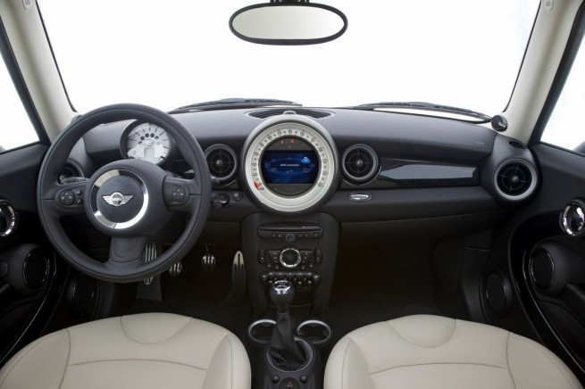

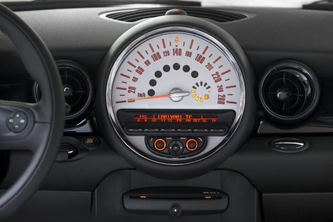

Ist das denn eins dieser Teile?
:kotz: :wegschleich: :keks:
@ Bärbel
Nee, die die du zeigst sind aus der dritten Serie!
Beim mir wird es einer aus 2010 wahrscheinlich.
Hab da zwei in der näheren Auswahl. Der eine mit dem Harman System der Andere mit dem Standard.
Da ich aber hauptsächlich von Festplatte bzw. Stick höre, würde ich gerne einfach ein DSP einbinden und die vorhandene FSE nutzen.
Bei Standard Hifi ist keine FSE und kein Aux in dabei soweit ich weiß - Dann halt einfach ein neues Radio das 3-Wege +Sub kannn und ich das Handy per BT anbinden kann. Wie bei meinem P80. Bleibt dann ja nicht viel. ;):liebe::-)
