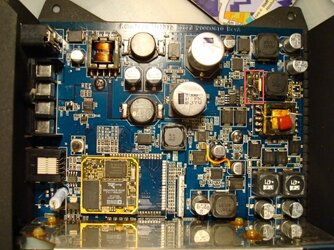

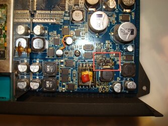

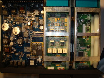

habe hier einen AGWPlus DSP, leider mit abgerauchtem Motherboard --> siehe Bilder. Weiß jemand, ob und wo ich evtl. eine Ersatzplatine bekommen kann? Eine Anfrage an Motuslab direkt blieb leider ohne Erfolg. Falls sich jemand speziell mit diesem recht seltenen DSP auskennt und evtl. Erfahrung mit der Reparatur hat, bitte bei mir melden. Angebote sind sehr willkommen :-) Gerne auch per PM.

:kopfkratz: wie wäre es mit tauschen der bauteile auf der platine
sowas geht doch auch , solang da die leiterbahnen nicht mit weggebrannt sind

Hallo Kai,
Ja prinzipiell hast Du Recht. Das war auch mein erster Ansatz. Frank Miketta, der ja sehr viel Erfahrung mit DSPs hat, hatte sich dann netterweise das Ding mal angeschaut (@Frank: Danke nochmal für Deine Mühe!). Leider konnte er den Prozzi durch Überbrückung der augenscheinlich defekten Teile nicht wieder zum Leben erwecken. D.h. da ist noch mehr defekt. Was genau konnte Frank leider nicht rausfinden, da er keine technische Dokumentation zu diesem Prozzi hat.
Meine Hoffnung ist halt, dass evtl. jemand im Forum Erfahrung mit diesem Teil hat und es evtl. sogar reparieren kann.

Ich hole diesen Thread mal wieder hoch, da ich Eure Hilfe benötige. Zunächst einmal DANKE an Beatmaster. Herr Dederichs ist wirklich ausserordentlich kompetent und engagiert. Der Prozzi ist nun schon ne Weile bei ihm und eigentlich ist er kurz vor dem Ziel, das Teil wieder zum Laufen zu bringen. Eigentlich.....denn er ist ebenfalls an dem Punkt angekommen, wo er ohne kompletten Schaltplan nicht weiter kommt bzw. nur im Blinden stochert. Er hat bereits als Techniker mehrfach bei Motuslab die Schaltpläne angefragt, hat aber leider bislang nur die Pläne vom +12/-12V Netzteil von denen bekommen. Ich weiß nicht, ob sie ihn nicht verstehen oder einfach nicht möchten...ohne können wir jedenfalls den Prozzi nur noch entsorgen, was sehr sehr schade wäre.
Ich weiss, dass hier im Forum User und Händler unterwegs sind, die ausgezeichnete Kontakte nach Italien pflegen, einige haben das Gerät sogar selbst vertrieben. Evtl. kann sich ja jemand von Euch dazu durchringen uns evtl. mit den Schaltplänen auszuhelfen oder zumindest mal einen ernsthaften Kontakt zu einer Quelle für die Pläne herzustellen. Falls nötig, natürlich auch gegen eine angemessene Gebühr.
