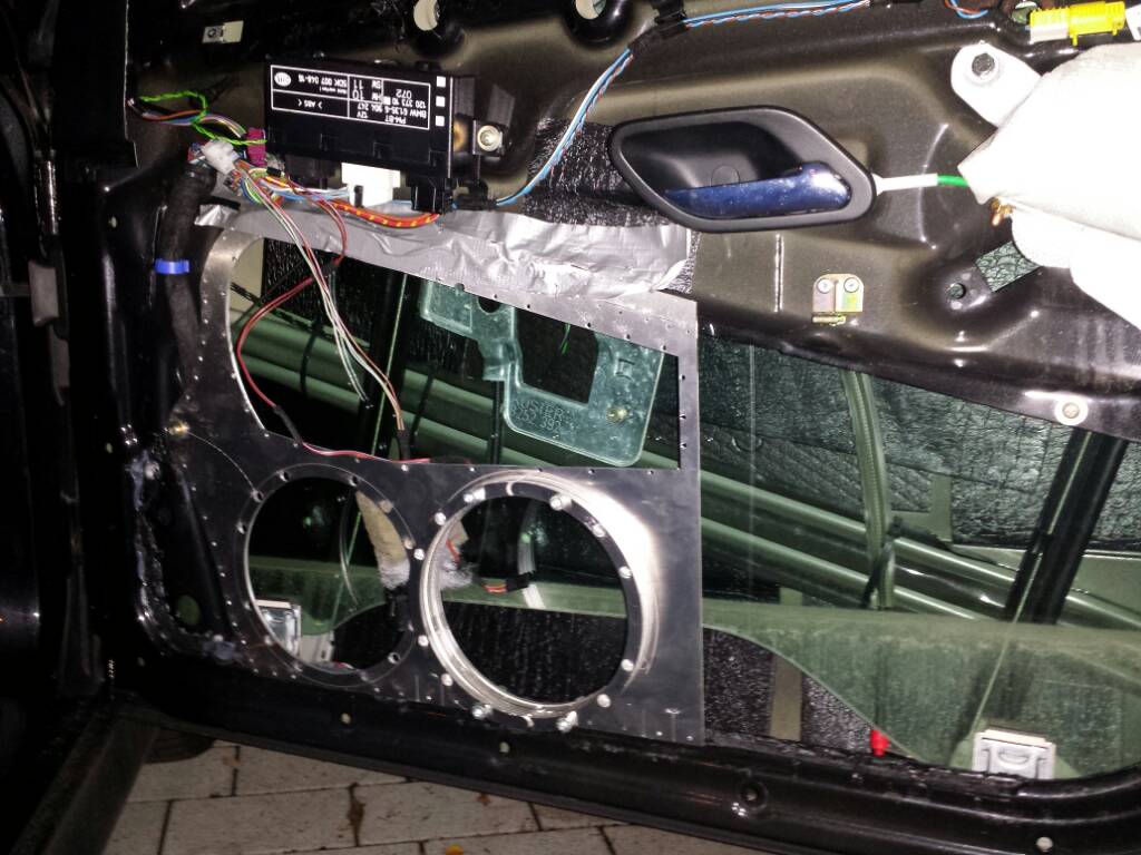

ich hab jetzt meine Türen neu gemacht.
Vielleicht hilfts ja jemandem

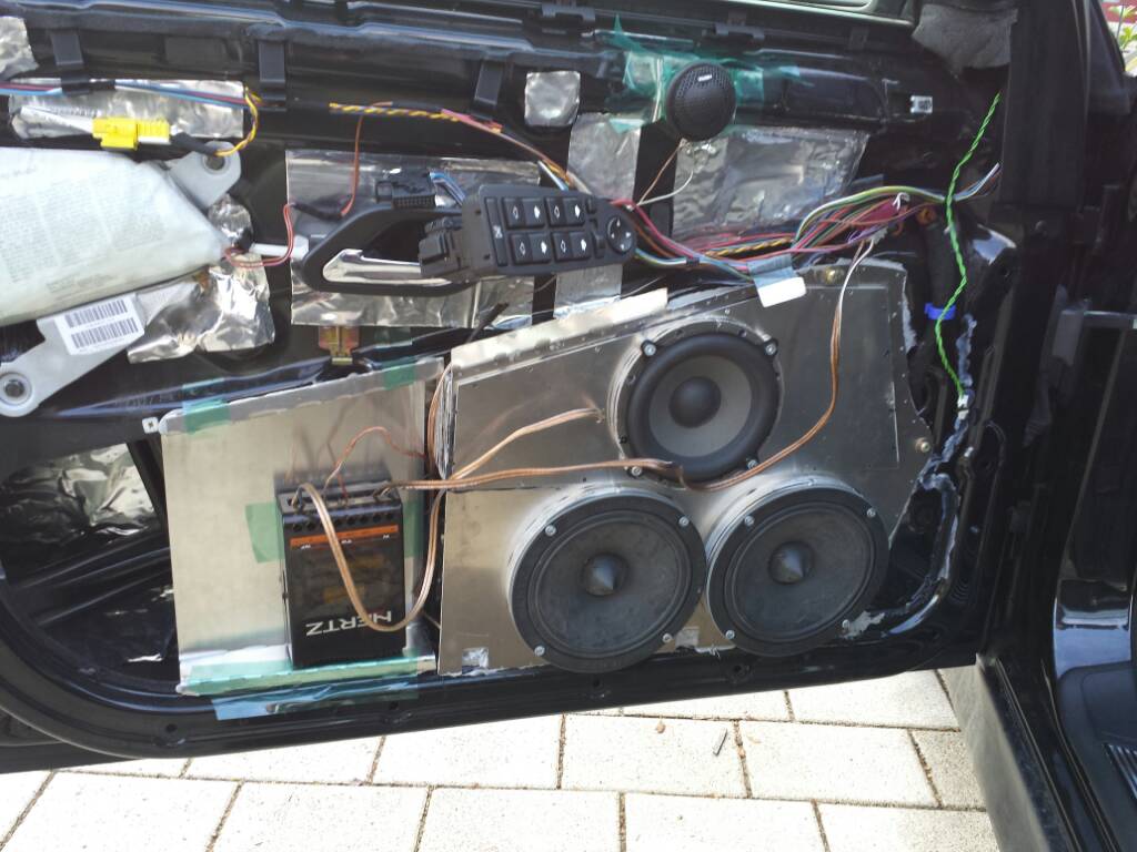

hat der Mitteltöner ein eigenes Gehäuse oder wird der bei jedem Basschlag von den Tieftönern wie eine Passivmembran angeregt?
Phil
Is ein eigenes Gehäuse dahinter
Gesendet von meinem SGH-M919 mit Tapatalk
Hast du die Kante an dem Versatz noch abgedichtet? Sieht noch so offen aus, sonst schon recht solide gebaut das Ganze (technisch zumindest).
Welchen Ansatz meinst du?
Die einzigen Löcher sind die, wo die Verkleidung eingeklipst wird und die Wasser Ablauf Löcher. Sonst ist dicht.
Schönheitspreis könnte man anstreben, wenn man das ein zweites mal macht und alle Maße kennt
Unterhalb der Kabel, Rechts in der Mulde, da wo der Versatz ist der Lautsprecheraufnahmen und der hinteren Mulde.
Ja da ist dicht. Ist noch ein kleines Gehäuse dahinter, dass die weiche rein passt.
