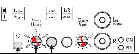

Weils schön war habe ich versucht die Grundeinstellungen neu einzustellen !
Vorher hatte ich bei Radiolautstärke von 0 - ca. 10 schon recht Laute Musik jedoch kam es mir vor das es schon ab 28 Langsam zu verzerren beginnt !
Jetzt ist es so das ich von 0 - ca. 10 die Musik sehr leise habe (0-8 sogut wie nichts) dafür aber ab 28 bis Ende super Laut ohne verzerrung hören kann.
Ist das normal ? Klang ist soweit daweil gut aber ein bisschen gedämpft ... denke aber mit db erhöhung am Radio legt sich das !
So ist die einstellung Front an der Endstufe :
Frewuenzmässig habe ich sinustöne genommen :
Das Front beginnt bei 70 hz leise Sinustöne zu spielen ... und bei 90 sehr laut
Wie trenn ich am besten den Sub hier rein ? Soll der Sub bei 50 Hz den letzten lauten tin bringen ?
