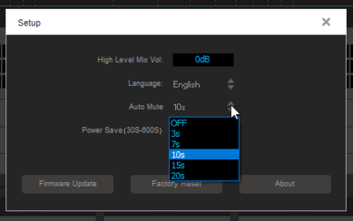

Die Hochtöner rauschen für etwa 10 Sekunden, nachdem man die Lautstärke von „0“ auf „Tonwiedergabe“ hochdreht. Ich hoffe man versteht das.
Da das Rauschen zeitlich begrenzt ist, vermute ich, dass es vom Radio oder Verstärker ausgeht.
Ich vermute es liegt an der High Level Remote Erkennung, die den Musway zu diesem Rauschen veranlasst, auch wenn er schon eingeschaltet ist. Es ist nämlich so, das das Rauschen auch dann auftritt, wenn der Musway bereits eingeschaltet ist, und die Lautstärke nur kurz auf „0“ heruntergedreht war.
