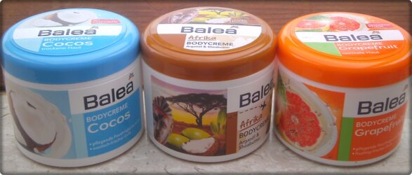

Hi Tobi,

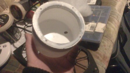

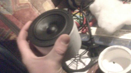

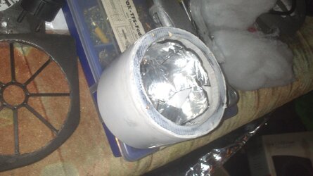

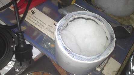

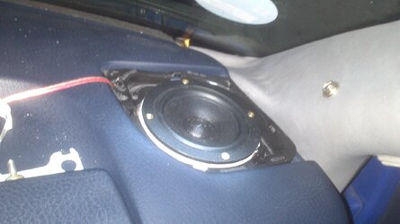

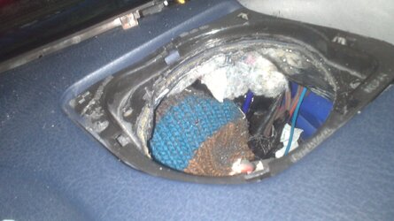

hier die versprochenen Bilder vom Scanspeak10F(4Ohm) im Balea Cremetöpfchen im T4 A-Brett.
funzt soweit sehr gut!
was machst du mit/in den Türen?!
Roman
Balea Creme.jpgDSC_0401.jpgDSC_0403.jpgDSC_0404.jpgDSC_0406.jpgDSC_0407.jpgDSC_0408.jpg
Hallo T4empire,
wurden die Gehäuse mit den 10F in die Öffnungen hineingelegt oder sind sie dort noch irgendwo befestigt?
Auf der DM-Homepage steht, dass die Dosen 500ml beinhalten. Das ist ja ideal..
Alles Gute, Kim.
Cremetöpfchen als Gehäuse...? Ich bin ernsthaft erstaunt und fasziniert...:thumbsup:
ja, sind sogar einigermassen stabil, mit Butyl auch klopftestbeständig.
Die Töpfchen passen spack in die Chassisauschnitte des T4-A-bretts ein bisschen musste da auch noch beigefräst werden.
Sind zusätzlich noch verklebt. Wenn ich die Ringe selber mit der Oberfräseigt hätte, hätte ich dem Konstrukt ne Krempe spendiert um ne echte Auflagefläche zu haben.
viel Hub bei ner Trennung um 350 Hz gibts da aber eh nicht.
Das Chassis kommt ca. 5mm höher als original.
wie man auf einem Foto sieht wurde das Abdeckgitter bearbeitet.
Bis auf den Stern ist das Originalgitter entfernt und anschkiessend mit Akustikstoff bespannt worden.
Roman
ich hätte da eher bedenken wegen der klanglichen beeinflußung der chassis!
beim ersten wird es wohl auf die nussig und dumpf klingen, beim 2ten ne mischung aus nussig dumpf und fruchtig frisch und beim dritten halt sehr fruchtig:ugly:
die idee ist doch mehr als gut, vor allem wenn doe optimalst passen....
Ja, die Idee ist klasse. Morgen direkt mal zu DM... Vielleicht kriegt man die 10F ja so verbaut, dass man den Schraubdeckel vom Creme-Döschen weiterhin aufschrauben kann. Dann hätte man in Verbindung mit einem Mini-Amp eine schöne mobile Lösung fürs Notebook.. :)
Jetzt muss ich nur noch ein Opfer zum exzessiven Eincremen finden.. :ugly:

Messungen kommen noch, hatte nur Quick&Dirty mal drübergemessen.
die typischen Schweinereien im T4 A-Brett ist n 500Hz Peak beim linken MT und n Buckel um 200Hz der bei ner steilen Trennung oberhalb von 350 Hz nicht mehr auffällt.
eine Frage zu Deinem Aufbau. Hast Du noch HT verbaut oder funktionieren die 10f im Bus auch so?
da ist garnicht mein Bus, in dem siehts etwas anders aus. ;)
ich hab mir spasseshalber die 10F mal fullrange angehört, aber obenrum fehlt was und ist durch die Scheibenreflexion komisch diffus.
ohne HT Unterstützung sollten die dann schon auf Achse spielen.
ist mit Sicherheit auch fahrzeugabhängig. 10er Coaxe in der gleichen Einbausituation haben mich im T4 auch nie überzeugt.
Vielleicht kriegt man die 10F ja so verbaut, dass man den Schraubdeckel vom Creme-Döschen weiterhin aufschrauben kann. Dann hätte man in Verbindung mit einem Mini-Amp eine schöne mobile Lösung fürs Notebook.. :-)
das Cremedöschen verjüngt sich am Gewinde etwas. Ich glaube das wird zu knapp die noch mit eingebautem 10F zuschrauben zu können.
