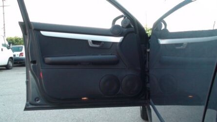

Ich habe die Tür gefunden...
[attachment=0:1f03v1gz]255186_177170979008360_3752773_n.jpg[/attachment:1f03v1gz]

Also die A-Säulen Lösung finde ich gar nicht schön!
Dann lieber in die TVK und wenn du nicht gerade nur 1,60m groß bist, sollte das schon halbwegs funktionieren ;)
MFG :beer:
so denke ich auch drüber... in die TVK...
