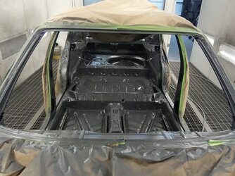

Aktuell ist es eh alles sehr einfach, weil ich noch beim Aufbau des Wagens bin
(Ich bin schon etwas weiter, dämme gerade den Inneraum)
