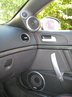

ich habe bei mir den MT mit an die A-Saeule gespachtelt
1l Gehaeuse erscheint mir sehr viel... bis wohin soll denn der MT runterspielen?, oberhalb 200Hz spielt die Gehaeusegroesse eher eine untergeordnete Rolle
wenn dann ein TMT in der Tuer uebernimmt, passt das
bei mir spielt ein 10F auf ca 0,4l
Rueckruestung ist gegeben, indem man einfach neue A-Saeulen (bei mir als Ersatzteil fuer 35,-) montiert
bei mir werden die seitlichen Luftauslaesse zwar nicht verdeckt aber so umgeleitet, dass diese keine Wirkung mehr Richtung Seitenscheibe haben... Beschlagprobleme habe ich keine (wenn man etwas darauf achtet, das Auto innen trocken zu halten)
