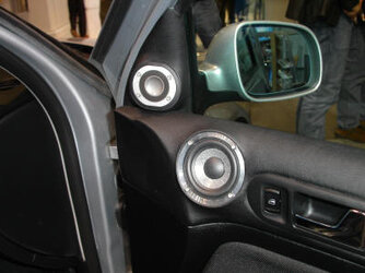

Auch ein möglicher Einbauort. Ob man dort großartig ausrichten kann beim Einbau weiß ich jedoch nicht. Selber habe ich das noch nicht versucht aber gehört schön (nicht diese LS). War das Hertz Mille.
Gruß DerChris

3-Wege ..... Auch ein möglicher Einbauort. Ob man...
Neulich habe ich mehrere 2 und 3-Wegesysteme hintereinander gehört (Fuzzitreffen) und obwohl dabei sehr aufwändig eingebaute 3-Wegesyteme waren, auf Grund des Einbauorten (wie auf dem Foto HT und MT in der Tür) konnten sie auf keinen Fall mit gut eingebauten 2-Wegesystem mit HT in AS mithalten (zumindest was die Abbildung anbetrifft).
Eine Kombi aus den HT in der A-Säule und MT in der Tür wäre dementsprechend ein Kompromiss. Den es sich anzuhören gilt. Wobei der Einbauaufwand dabei am geringsten ist oder?
Gruß DerChris
