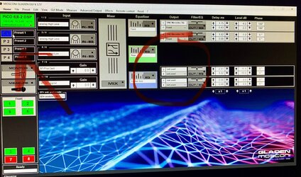

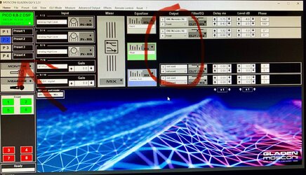

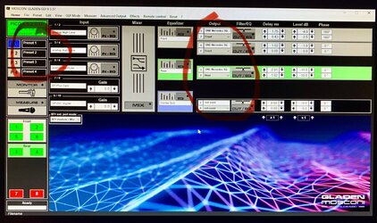

Hallo Frank,
ich weiß nicht, ob ich mich richtig ausgedrückt habe und dich jetzt eventuell falsch verstehe. Ich erkläre das nun an einem Beispiel.
Preset1
Ich wähle die Lautsprecher für vorne, hinten und für Fussraum aus und speichere es in Preset 1 ab. Siehe dazu Screenshot 1
Preset2
Hier wähle ich im Wizard nur die Lautsprecher für vorne und die Lautsprecher für den Fußraum aus. Speichere es dann unter Preset2 ab.
Siehe dazu Screenshot 2
Wenn du nun beide Screenshots vergleichst sieht man die unterschiedlichen Lautsprecher und deren Daten.
Wechsel ich aber jetzt zurück in Preset1 ohne irgendwelche Änderungen vorzunehmen, wird mir plötzlich eine andere Auflistung angezeigt und die hinteren Lautsprecher werden als „not used“ bezeichnet. Die dahinterstehenden Werte bleiben aber erhalten.
Sie dazu Screenshot 3
Soll das so? Oder sollte er eigentlich beim Wechsel von Preset2 zu Preset1 die ursprüngliche Auflistung inklusive Bezeichnung anzeigen?
Helmut

Genau das sind die globalen Optionen, hier greift immer die zuletzt gemachte Einstellung.
Das soll so, denn beim Wechsel des Preset werden ja die Lautsprecher hinten nicht ausgebaut.
Mach den Wizard mit allen Lautsprechern, speicher das auf alle Presets und Mute einfach im Preset 2 die hinteren Lautsprecher - dann bist Du am Ziel.
VG Frank
