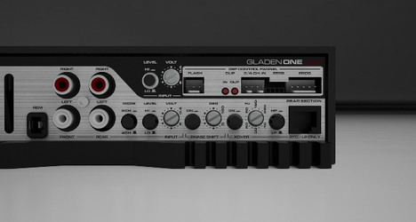

Gibt es schon Infos was die DSP Version so kann bzw. der DSP? Zumindest der Preis der großen 4 Kanal mit DSP ist mehr wie nur genial (wenn der DSP was taugt). ;)

Hier ein kurzer Überblick:
10 Band parametrischer EQ / frei einstellbar / Kanalgetrennt.
Hochpass / Tiefpass / Bandpass 0 - 48dB/Okt (Bandpass 0-24dB) /frei einstellbar / Kanalgetrennt.
Time-Delay 0,02ms-Schritte
Ein- und Ausgangspegelsteller 0,5dB-Schritte / Kanalgetrennt.
Zwei Preset´s über externen Schalter umschaltbar.
Optional zuschaltbar:
Eingangsmischer für aktive Werkssysteme.
Autoswitch-Funktionen für FSE / Navi / ext. Mediaplayer (I-Pod etc...).
Erhalten bleiben:
Analoge Weichen und Phaseshift auf Kanal 3+4.
Remote-Detekt und symetrische Eingänge (direkter Highlevel-Anschluss möglich)
Entfällt:
FSA und Highpass auf Kanal 1+2
Sonstige Features:
Settings per Speicherkarte, Download (Fz.-Datenbank) oder freie Programmierung möglich.
Komplett symetischer Dual-Core DSP-Chip
Noise-Pegel < 2µV bei max. Verstärkungsfaktor - auch im Infra- und Ultraschallbereich!
Weitere Details nach dem Wochenende - dann sind Manual und Tutorials fertig.
