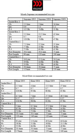

bin grade dabei geschlossene Dobos zu bauen und müsste auf ca. 7 Liter je Seite kommen. Sollte gut reichen für die SW6, laut dem was ich hier im Forum so gelesen hab.
Nu hab ich aber durch Zufall 2 verschiedene Datenblätter in die Hand bekommen und bin etwas unsicher (siehe Anhang). Mal angesehen von den unterschiedlichen Volumina, steht in einem der Blätter, dass CB nicht empfohlen wird?!? Könnt ihr mir das erklären? Unterschiedliche Versionen vom SW6 gibts ja nicht und der direkte Vorgänger hieß anders (HCW6.5).

najo also die berechnungen oben passen für den elate woofer sw6 (parameter auf morelhifi.com)
bei cb brauchste die 7l garnet.
wenn du das noch etwas ausfütterst und das rohr irgendwie nach aussen verlegst, könnte man auch mal br testen :)
cb wird ja nur nicht empfohlen, wenn man die chassis als "subwoofer" nehmen möchte.
insb. für daheim dürfte das so sinnvoll sein (unten steht, dass die empfehlungen auch für die homechassis sind)
