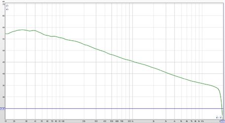

@ Felix, kannst ja mal die Analogmesskurve posten
ach stimmt, ich wollte ja noch was hochladen...
wir haben vor ein paar Tagen die Ausgänge der originalen HU durchgemessen:
Was ist das für ein messsignal? Weißes Rauschen? Rosarauschen? Sweep?
rosa rauschen (aya-CD) direkt elektrisch an den ausgängen gemessen
Sollte also eigentlich schon linear rauskommen? Habt ihr mal bei unterschiedlichen Pegeln gemessen?
wir haben nach oben hin die clipping grenze versucht zu definieren/finden. das verhalten sah aber eigentlch immer gleich aus.
da wurde gleich der wirkungsgradunterschied der lautsprecher mit berücksichtigt :lolschild:
Phil
vielleicht, Deswegen hätte ich wenigstens mal nachgemessen. Was am ende raus kommt. Die werden sich ja was bei gedacht haben.
