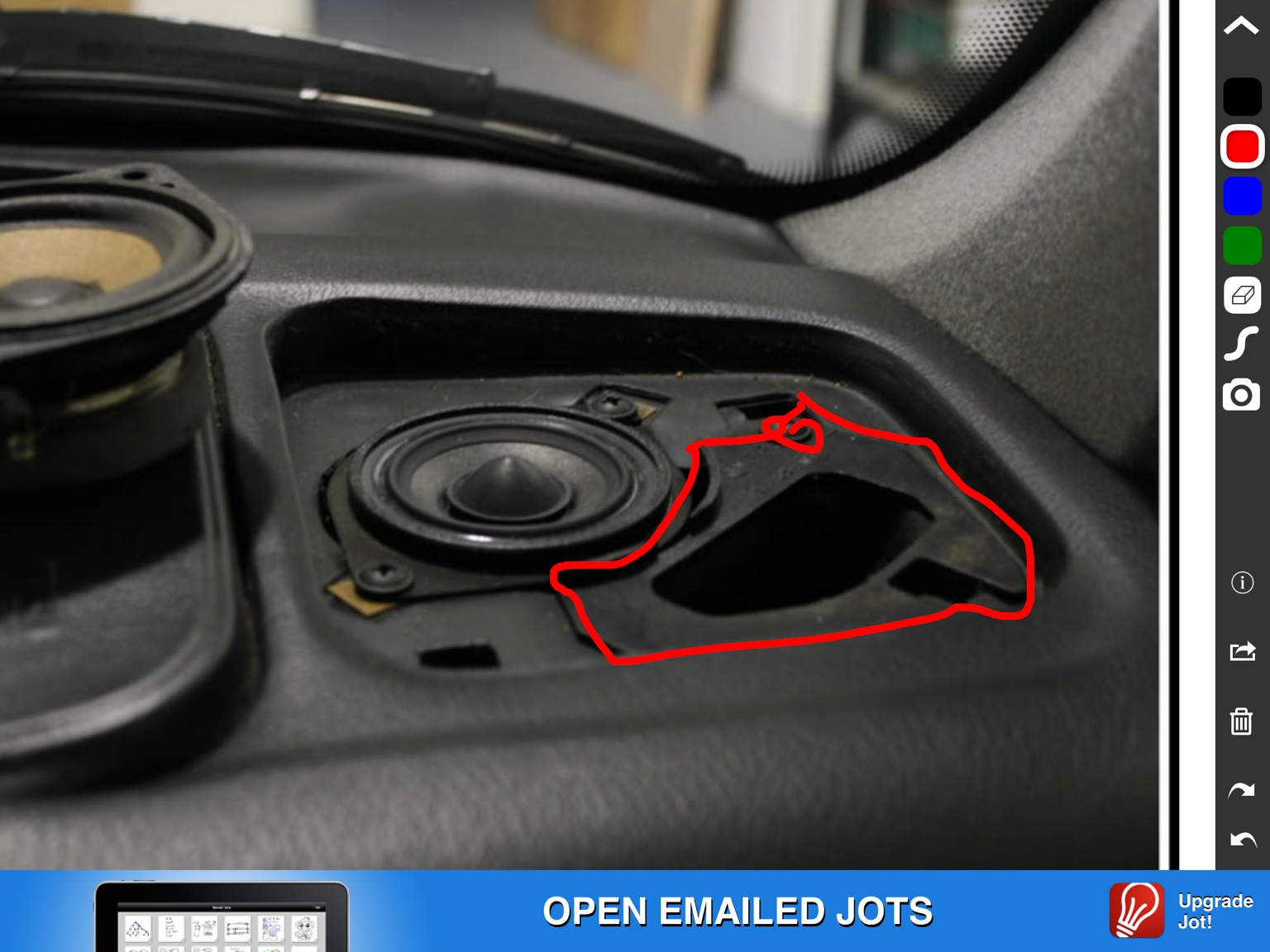

Meine Einbauposition ist etwas beschränkt, rumschnippeln und zerstören möchte ich nicht mehr. Möchte nun eigentlich das Optimum aus den OEM-Einbauplätzen holen.
Hier mal ein Bild der Einbaulage :
Einbaudurchmesser sind etwa 60mm, die Tiefe mit knapp 30mm beschränkt. Unter Umständen könnte ich den darunter liegenden Lüftungsschacht aufschneiden, um mehr Tiefe rauszuholen.

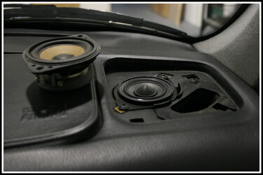

Achja, das ist der Anlagenträger :
Hertz HL 70 evtl... (die älteren wenn du welche findest,die haben einen "eckigen" Korb,die neuen einen runden)
Kann man dieses Teil auch entfernen, dann wäre die Öffnung grösser, oder ist das die Lüftungsdüse?
Mini Anlage im Ford KA, auch mal was anderes. Mach doch die Lüftung an?
Wenn die Lüftung nicht gehen sollte dann ist es sowiso egal...

Die Lüftung könnte man entfernen, das hatte ich schon und möchte es nicht nochmal zerschneiden.

Wenn Du das Gitter weg läst und eine Montage Platte anfertigst für den Ausschnitt wo der Lautsprecher sichtbar (oder mit Stoff bespannt) montiert wird gewinnst Du an Fläche und Einbautiefe.
Dann dürfte die Auswahl etwas größer werden.
