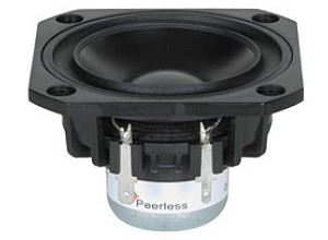

www.spectrumaudio.de
hier z.B.
Technische Daten (Herstellerangaben)
76(70) mm Breitbandlautsprecher, 50-20000 Hz Übertragungsbereich,
84,2 dB Kennschalldruck, 25 mm Schwingspule , 10/80 Watt belastbar,
2,3 Gramm bewegte Masse, Konusmembran aus anodisiertem Aluminium,
Gummisicke, hinterlüfteter NRSC-Korb, Neodymmagnet, Kupferpolkappe
odR..

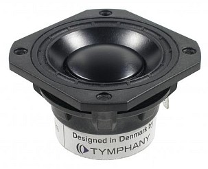

z.B.
55(50) mm Breitbandlautsprecher, 150-20000 Hz Übertragungsbereich,
82 dB Kennschalldruck, 25 mm Schwingspule , 7/60 Watt belastbar,
1,5 Gramm bewegte Masse, Konusmembran aus anodisiertem Aluminium,
zu BEZIEHEN z.B. beim DIAbolo...
oder.......
NUR z.B. !
