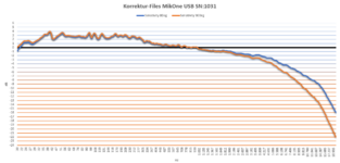

Hier mal die Korrektur-Files eines Omnes Audio / MM-2USB visualisiert.
Würde das niemandem empfehlen. Das ist mehr raten als messen.
Kommentare bei Facebook zu dem Thema werden von Oaudio kommentarlos gelöscht :lolschild:
Ich kenne mich da nicht so aus, aber es gibt wohl Güteklassen bei Mikrofonen uns das ist wohl aus Chinesium gefertigt.
Das Umik-1 weicht dagegen so bis zu 3db ab (0 bei 1Khz)

Ich sehe bei der Grafik kein Problem. Das sieht bei anderen Mikro's auch nicht anders aus..
Man braucht halt zwingend eine Software welche Korrekturfiles verarbeiten kann. Beim Umik1/Umik2 gehts auch ohne und es kostet nicht so viel mehr.
