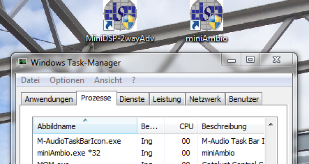

ich habe ein komisches Problem und bin mit meinem Latein langsam am Ende. Ich möchte neben dem 2-way-adv noch ein zweites PlugIn von MiniDSP antesten. Ich habe auch alles installiert (AdobeAIR ist aktuell) und nach dem ersten PlugIn eingestellt. Leider öffnet sich nur der Prozess im Taskmanager, das Programm an sich öffnet sich aber nicht in der Taskleiste. Ich habe schon alle möglichen Sachen probiert: Als Admin starten, im Kompatibilitätsmodus als Win7, SP 2 ausgeführt, mehrmals gedownloaded, deinstalliert, wieder installiert...
Das Problem hatte ich schonmal mit dem 2-way-adv, nach einem erneuten Download und einer Installation ging das dann aber wieder.
In den letzten Tagen versagte aber auch das den Dienst und machte die gleichen Zicken.
Das Problem tritt aber nur bei den MiniDSP-Programmen auf!
Wer hat noch einen Rat? Welche Stellschrauben im Programm könnte man noch ändern? Wir reden von Win 7, Home Premium, Service Pack 1.

Welche Version nutzt du? Hab selbst die letzte 1.11 daheim. Aber da stand extra in den Notes drin das man beim Upgrade die alte deinstallieren sollte, weil es sonst zu Problemen kommen könnte.
Wenn die aber Version aber einmal lief, sollte es eigentlich auch klappen.
Wieso hast du kein SP2 installiert?
ich hab die aktuelle Version des MiniDSP Programms. Müsste die 4 sein. In einer log-Datei, die im Ordner der Installationsdatei war, stand auch, dass man die anderen Versionen erst deinstallieren sollte.
Ist die Aktualisierung zu SP 2 kostenlos? Könnte das Abhilfe schaffen?

Hatte ich so nicht mehr auf dem Schirm. Ich habe mich mal um die Updates gekümmert. framework war schon mit einer 4.6.1 installiert.
Den Service Pack 2 habe ich jetzt auch fertig installiert. Im System wird warumn auch immer nur SP1 angezeigt. Die automatischen Updates sind jetzt aber alle iO. Das PlugIn startet aber immernoch nicht. Komischerweise startet das alte PlugIn 2-way-adv.
Was könnte ich noch tun? Noch jemand Tipps?
