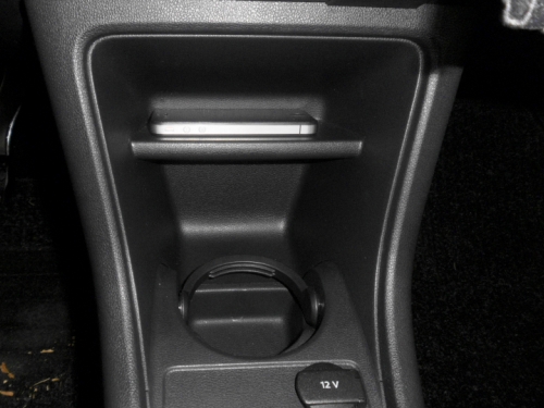

Mein Firma hat einen Up! springen lassen, leider komplett ohne Musik. Jetzt will ich wenigstens für unterwegs mal mein Handy anschliessen können und etwas Lala zu hören.
Ich hatte daran gedacht einen 8-10cm Breitbänder zu nehmen und dem 1-2 Liter Volumen zu verpassen (Spielt also Mono). Dazu eine Miniendstufe die ich an den Zigarettenanzünder stecken (10-20Watt Leistung also) und über den Kopfhörerausgang bediene.

Einbauort
sollte alles in die Mittelkonsole passen
