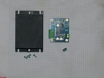

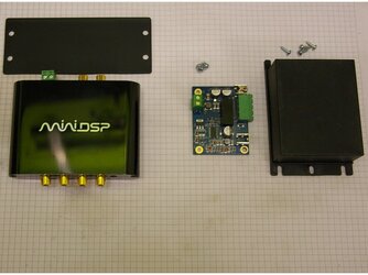

ich hab mir zum Mini-DSP diese 12V Car Audio Erweiterung gekauft. Die kommt aber ohne jedes Gehäuse. :fp:
Hat da schon jemand ein passendes Gehäuse gefunden und kann mir einen Tipp geben? Am liebsten mit Laschen zur Befestigung.
http://www.minidsp.com/products/accessories/minidc-isolator
Die Platine hat 60x48mm, die höchsten Bauteile sind unter 20mm (incl. Lotstifte unten+Platine selber)

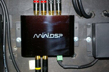

und überhaupt, wie befestigt ihr den Mini-DSP boxed im Auto? Eigentlich wollte ich nur rampas rein und anschrauben, aber auch der Mini-DSP selber hat keine Befestigungsmöglichkeit, also wäre es nett, wenn ihr da mal ein paar Ideen posten könntet. (EMMA Gerecht, fest im Sinne von wackelt nicht...)

Modul-Gehäuse ABS Schwarz 69 x 58 x 31 Strapubox 1 St. Best.-Nr.: 521523 - 62
Sehr gut, vorallem so preiswert, gefällt :thumbsup:
du weist EUR 4000 Auto ;-)
Vorschläge für die Mini DSP Befestigung hätte ich aber schon noch gern gesehen ...
Mir wär bei nem Plastegehäuse nicht wohl, warum keins aus Metall?
Davon mal ab, Montagehalter hat Andreas doch oben gepostet.
Warum? ABS ist doch super. Schlag-/kratzfest und leitet elektrisch nicht.
Da dann die PCB Klebesockel (z.B. 542261-62 je nach Lochgröße natürlich) rein und finito ist das Ding.
Die boxed MiniDSP zu befestigen ist ne gute Frage.
So als Idee: Evtl. kannst hier die Schrauben der Blenden mit nutzen. Schraube raus, Winkel dran und Schraube wieder rein.
Alternativ nen 2x4 balanced boxed ausschlachten :keks:

das orginalgehäuse auf ne aluplatte kleben , dann kann man es verschrauben
Mfg Kai
hallo
Mfg Kai
Hatten wir auch schon mal so ähnlich gemacht bei meiner Frau Ihrem Einser...
funktioniert sehr gut oder eine Art Klemme drüber die den DSP runterdrücken

Ich musste mich für das nächst größere Gehäuse (6) entscheiden, da das kleinere nicht lagernd (auffindbar) war.
für den Mini-DSP dann wie vorgschlagen ein Halter aus Alu
und dann noch rasch das Gehäuse wegen der Beschriftung umgedreht und montiert:

Schaut doch gut aus :thumbsup:
Wie hast jetzt die Platine im Gehäuse befestigt?
Der minidc hat seitlich zwei stehende M3 Befestigungen, die habe ich genutzt und von außen durchgeschraubt. Das Conrad-Gehäuse hätte zwar auch vergossene Abstandshalter deren Abmaße fast genau zum minidc passen, aber die sind nicht nutzbar, da sie zu weit außen sind und dann die Platine verhindert, dass der Deckel drauf geht. Sogesehen eine Fehlkonstruktion (vom Gehäuse). Gehäuse ist übrigens konkret die Nummer 522112: http://www.conrad.at/ce/de/product/...3-x-68-x-306-AMG-6-1-St?queryFromSuggest=true für 3,99.
