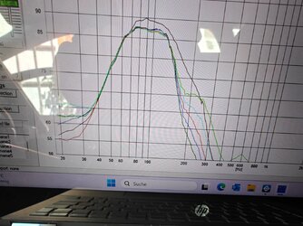

Liebe Freunde,
gestern beim Einmessen sind wir auf ein Problem gestoßen.
Der linke Tieftöner buckelt bei 250Hz nochmal auf. Damit zieht er mir die Bühne bei tiefen Stimmen auf die linke Seite.
Wenn ich einen EQ auf minus 22db setze, dann dreht es mir die Phase in diesem Bereich.
Das Messmikrofon direkt an den Lautsprecher gehalten, da ist der Effekt nicht so stark.
Habe Stoff auf die gegenüberliegende Seite vom LS gehalten und auch oberhalb. ändert nichts.
Verbaut ist ein MP Z170 in einem geschlossenen Gehäuse (ca. 16 Liter) Getrennt: 65 Hz -18db/139Hz-18db
Was kann ich da noch machen?
Lg Oliver
Ich würd den einfach steiler trennen. LR 24dB alles. Dann nochmal versuchen.

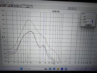

Habe jetzt mal mit einigen Trennungen gespielt. Am -36db/oct. verschwindet der Effekt erst. Das ist viel zu steil.
Die Ankoppelung der Mitteltöner (Brax ML3) wäre dadurch sehr schwierig.

Der Tieftöner hat zwischen 150 und 300 Hz eine starke Senke.
