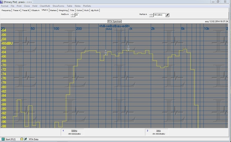

ich habe mir vor ein Paar Jahren mal das Elektret-Mikrofon von Hifi-Selbstbau gekauft. Dieses misst lt deren Homepage (mit entsprechender Kalibrierungsdatei) angeblich von 20-20Khz +- 2db genau.
http://lasip.hifi-selbstbau.de/inde...n=com_virtuemart&Itemid=64&vmcchk=1&Itemid=64
Mir wäre ja egal wenn es jetzt von 50-12khz +- 5 db wären, aber bei mir mist das Gerät irgendwie nur zwischen 200hz und 6khz. Alles andere fällt brutal in den Keller :kopfkratz:
Gemessen habe ich mit Rosa-Rauschen an meinen Nubert Nubox 511. Eingestellt habe ich Praxis anhand der Anleitung aus der AutoHifi.
Was mach ich falsch?
Gruß Thies

würe als erste mal nen Loop-Test der Soundkarte machen und gucken was dabei rauskommt. Also Line-Out und Line-In direkt miteinander verbinden, Rausch-Signal abspielen und auf die Messung gucken.
Hey Matthias,
das habe ich gerade noch kurz probiert. Mit dem Ergebnis das die Messung 1zu1 so aussieht wie die Messung gestern. Da biegt also mein Laptop ordentlich dran rum!
Gestern habe ich auch gemerkt das die Kurve sich ändert wenn ich das Mic einstecke. Also der Misst schon am Mikrofon.

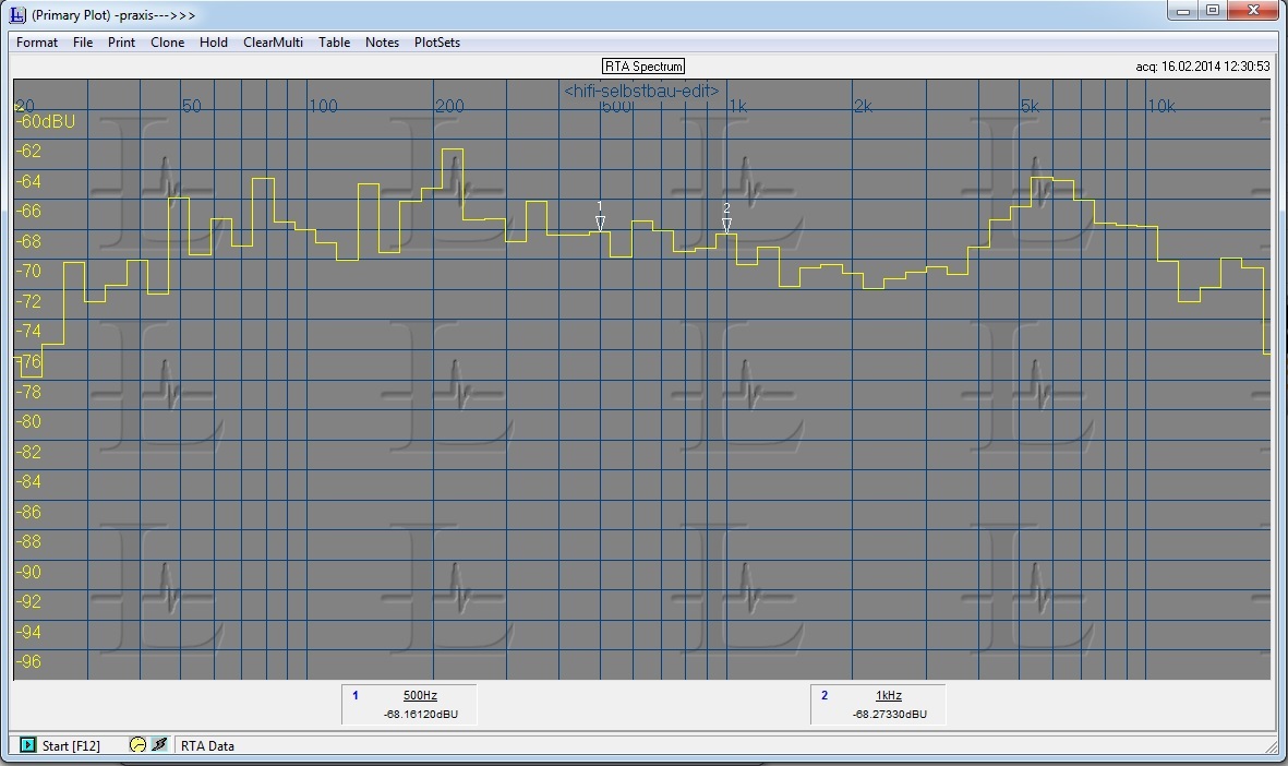

also den SmartAudio HD schrott kriege ich von meinem Laptop nicht runter. Irgendwie gibts von Lenovo keinen alternativen Sounddriver. Realteak funktioniert leider auch nicht.
Ich habe aber noch eine Einstellung gefunden wo ich eine Rausch und Echounterdrückung ausschalten konnte.
Das ganze sieht dann jetzt so aus: (mit nem Klinke klinke-Kabel)
Kann man damit was reissen? Oder doch eine neue SK?
Gruß Thies
