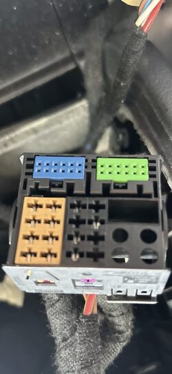

Welchen Wagen hast du? Auf der Website von Musway gibt es diverse Kabelbaumsätze für verschiedene Marken.
audi A5 mit Audi Concert, slso dem einfachen System ohne extra verstärker wie es aussieht.
hab da kein passendes stecker-set finden können.
Quadlock Adapter wohl nur für die m4/m6
für die D8 hab ich nix für Quadlock finden können.
Du könntest dir eine Quadlock Verlängerung besorgen, und dort die Kabel der Musway reinsplicen, dann musst du nicht die Kabel im Auto selbst trennen. Ist dann ein wenig Arbeit die Pinbelegung zu bestimmen, aber sollte man finden können.

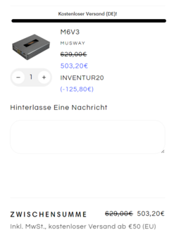

Die M6V3 von Musway gibt es aktuell für ca. 500€. Sub kannste dann nicht mehr betreiben. Müsstet dann später ein Verstärker extra für den Sub nutzen.

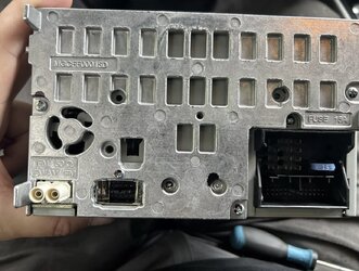

das Radio zeigt ja welches kabel wohin geht
