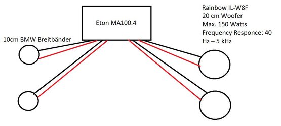

Meine Anlage sieht wie folgt aus:

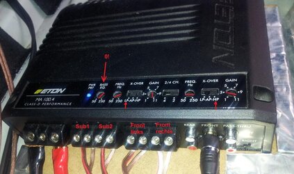

Eingestellt habe ich meine Endstufe wie folgt:

1. Kommt aus deinen Tieftönern gerade überhaupt was raus? Der Eingangswahlschalter der Eton steht auf 4 Kanal und du hast aber nur zwei Cinch-Kabel angeschlossen..
2. Deine eingezeichneten Pfeile kann ich leider nicht wirklich gut erkennen. Der Hochpass für die 10er BMW dinger sollte irgendwo zwischen 180 und 200 Hz sein. Deim Tiefpass für die Tieftöner musst du mal schauen zwischen 150Hz und 250 Hz. Der Sitz schluckt halt die Frequenzen um 200 Hz ziemlich doll. Musst du also ausprobieren und hören bzw. messen.
3. An sich ist die Eton schon ein sehr feines Stüfchen. Soweit ich weiß, haben die Rainbows 4 Ohm. Je nachdem was du dir Pegel technisch vorstellst, könnte das etwas eng werden bzw. ziemlich anstrengend für die Stufe.
Wenn du auf das Eton Frontsystem wechseln willst, würde ich dir zu einer weiteren 4-Kanal raten (z.B. eine Rainbow Beat 4 oder KM1002) und diese dann zum aktiven Betrieb des FS nehmen. Die Eton brückst du dann und nimmst sie für die Tieftöner.
Vielen Dank für die Antwort. Die Eton steht auf 2, hab mich gerade auch erschrocken aber schau mal unter den Schalter da steht die 2 und die 4 andersrum :-)
Den Rest schau ich mir morgen im hellen noch mal genau an.
