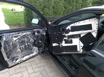

Die HTs wurden auf dem Ama-Brett auf den Lüftungen in Alukugeln montiert - sieht man auf dem Bild rechts, allerdings noch ohne HTs. Laut Messung ist der Einbauplatz gar nicht schlecht.
