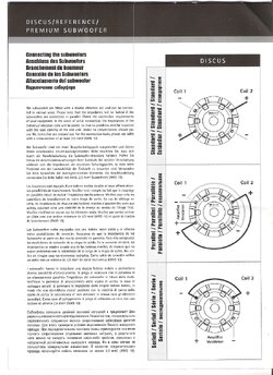

Hallo ihr Lieben!
Ich habe ein Folgendes Problem.
Ich besitze eine Monoblock Endstufe die bei 600Watt 4Ohm betreibt.
Jetzt habe ich aber das Problem das ich nicht weis wie der Subwoofer angeschloßen werden muss damit er nicht zu wenig leistung hat.
Ich habe im Anhang ein Bild beigefügt.
Ich hoffe ihr könnt mir das sagen.
Laut hersteller hat er 2+2 4 Ohm
Daher weis ich nicht wie ich sie auf der Monoblock anschließen muss.
MFG
Markus
So eine Billige Sioux die leistet bei 600 Watt 4 Ohm.
Und bei 100Watt 2 Ohm
Du musst nach deinem Beispiel seriell anschliessen, dadurch wird die Stufe mit 4Ohm belastet.

ich glaube auch kaum das sie 1Ohm Brücke stabil ist. Somit mußt du den Woofer in Reihe (seriell 4Ohm) anschliessen. Das sollte dem Woofer auch dicke reichen.
mfg Uwe
