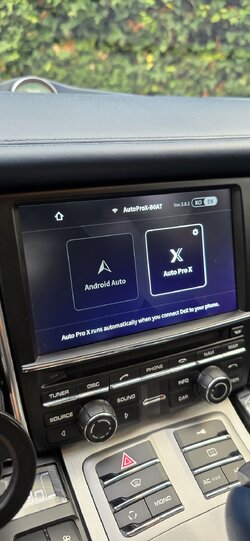

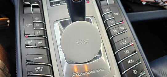

Jetzt – und das ist zwar nicht ganz neu – gibt es mit Autopro X die Möglichkeit, Samsung DeX direkt auf der vorhandenen Headunit zu nutzen. Ich war erst skeptisch, möchte euch aber hier meine Erfahrungen mit dem Adapter teilen.
Kaufen könnt ihr das Teil online über den Shop des Herstellers Mayton. Kommt direkt aus Chnia, kostet inkl. Versand knapp 90 €. In meinem Fall kamen noch 17 € Zollgebühren dazu.

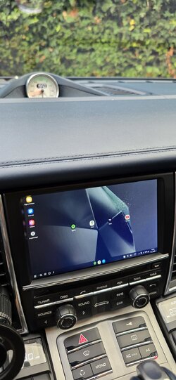

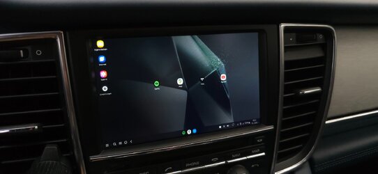

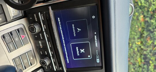

Die Einrichtung geht echt easy von der Hand. Bis auf die originale Headunit in einem Ducato hat es bei allen anderen Fahrzeugen funktioniert (Porsche PCM mit nachgerüstetem Android Auto, Cupra Formentor, MBUX, Sony Headunits, Kenwood Headunits). Vielleicht bekommt man es auch beim Fiat zum Laufen – aber um richtig viel rumzufummeln fehlt mir oft die Zeit. Es kann also sein, dass es nicht bei jeder Headunit funktioniert – zumindest nicht auf Anhieb.
Vorteile und Einschränkungen

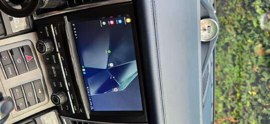

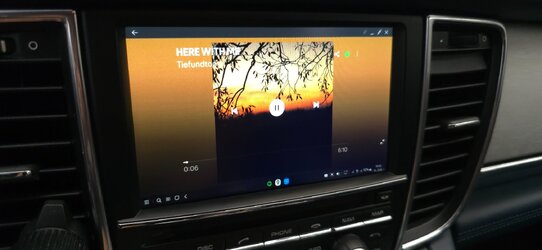

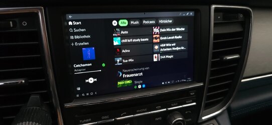

Der größte Vorteil: Ich kann alle Apps, die in DeX unterstützt werden, im Auto nutzen. Nicht alle Apps sind optisch optimiert – zum Beispiel sieht Tidal ziemlich bescheiden aus. Man darf nicht vergessen: DeX ist eigentlich ein „Computerersatz“ – gedacht fürs gelegentliche Arbeiten am Monitor, nicht fürs Auto.

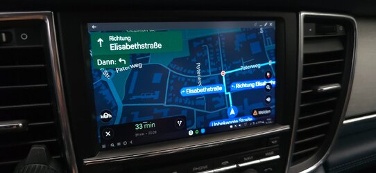

Aber das Wichtigste: Ich kann z. B. Google Maps nutzen, Musik über Tidal abspielen, meinem Smartphone sagen, es soll direkt in den DSP streamen – und über die Headunit oder Lenkradfernbedienung die Tracks vor- und zurückskippen. Lediglich die Lautstärke muss ich entweder am Smartphone oder über einen externen Regler am DSP steuern.
Hier mal ein paar Bilder wie sowas wirklich aussieht:

anstatt einem Icon zwei oder drei :D für kurze Fahrten kann man am Anfang einfach auf AndroidAuto klicken. Und ich finde das Maps über DeX tatsächlich besser aussieht.
Generell, bei neueren Fahrzeugen ist die Auflösung höher und es sieht nochmal alles besser aus, die Fotos hier sind jetzt von einer 15 Jahre alten HeadUnit.

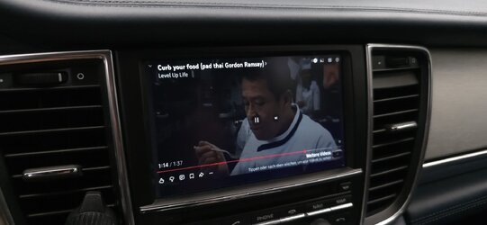

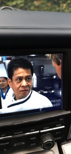

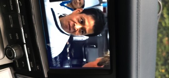

Man kann damit im Stand auch Youtube, Netlix und so weiter nutzen, es gibt allerdings auch keine Detektion ob man steht oder fährt - ihr seid erwachsen, verhaltet euch Verantwortungsvoll :hippi:
