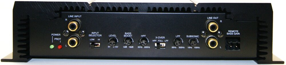

habs jetz n paar mal eingemessen, wird langsam besser, allerdings gefällt mir der mittelton und die dynamik nicht so ganz! und der kickbass ist alles andere als zufriedenstellend. Wie muss ich denn die Endstufe einstellen, vorm messen? hab eine fürn sub und eine fürs FS. rear läuft übers radio, also garnicht!
