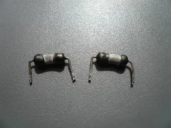

Ne, direkt an den Ausgängen sitzt je ein 2,7Ohm R (R108/208) und ein 0,22µF C (C106/206) in Reihe zwischen dem eigentlichen Ausgang des Kanals und der sek. Netzteilmasse, die mein ich.
Bei den Geräten die ich mit dem Fehler hatte, hat es meist die beiden 2,7Ohm Rs zerlegt.
Hab gerade noch ein paar ZEDs in die Hand genommen, meine Atlas VIII hat zwischen den beiden Massen ~750Ohm, die beiden Crunch CR den erwähnten 1kOhm.
o.O Aaaha.....genau die waren bei meiner auch schon etwas dunkel, aber gemessen haben sie sich noch gut! Alles klar, ich hab eh schon Ersatz hier liegen, aber diesmal mit größerer Belastbarkeit...

[attachment=0:1pynyedr]P1020973 (Large).JPG[/attachment:1pynyedr]
Einer hats ganz aufgegeben, der andere hat sich bei 33Ohm eingependelt...
Ja, die Klammern nerven...ich hab immer mehr Angst dass mir beim reinstecken mal der eine oder andere Halbleiter zerbröselt...aber diesmal ist das noch einmal gut gegangen :)

(Edit: Yes, das wars...gespenstische Stille :) Vielen Dank!)

Das sieht mir sehr nach dem Cinchmasseproblem aus...
