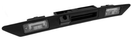

Was mir noch fehlen würde, eine Empfehlung für eine gute Rückfahrkamera für die originale Kennzeichenbeleuchtung.

Thema Rückfahrkamera :D
ich hab auch nen B7 und hab mir die komplette Leiste vom Q7 geholt TN 4L0827574B
Passt P&P im B6/7
Dazu hab ich die Ampire KDL 100 RFK inkl. Dynamischer Hilfslinien durch G-Sensor unterstützung. Die passt zwar nicht P&P in die Kameraaufnahme die muss man innen bissel vergößern das die KDL reinpasst.
Hier ein Video wie der G-Sensor funktioniert.
https://www.youtube.com/watch?v=J3mqy2X-ri4
kannst aber auch mal schauen wie groß die orginal Kameras von Audi sind die da normal reinpassen und dann dementsprechend was kaufen wenn du dir so wenig arbeit wie möglich machen willst.

Schonmal Danke für die Rückmeldung, die Idee mit der Q7 Leiste und der Ampire Kamera werde ich mir mal näher ansehen.

Nachtrag, grad wegen Rückfahrkamera, ist das eigentlich ein Problem, grad in den "grauen Jahreszeiten" bezüglich Schmutz, oder muss ich da immer vorm Einparken die Kameralinse sauber machen ???
Bei den aktuellen VWs ist das ja schlau gelöst mit dem ausfahrbarem VW Emblem...
