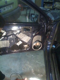

was richtig was gebracht hat, war die aluplatte über dem tmtring (übrigens bei exact! perfekt gebohrt zu bekommen....) - schließt des loch und bringt mehr stabilität zum tmt hin...
dann noch ein bißchen didi sein dämmmaterial dazu und die türe spielt ultra gut
gruß olli

jo probiers - ist nen ultra einfach zu bastelndes auto - hatte ich schon öfters in den fingern ;-) - nein nicht nur meinen...
- tmts halt hart einbauen- tvk von hinten lamalieren (ist ja im forum oft genug gezeigt) - die singt sonst mit...
