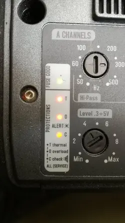

Meine LRx 5.1 macht seit einiger Zeit Macken. :( Im ca. 10 Sekunden Takt geht die Endstufe an und wieder aus. Jedes Mal hört man ein Relais schalten und beim Abschalten, leuchten alle Lichter (siehe Foto). Das Ganze passiert auch wenn keine Musik läuft. Nach längerer Fahrt ist es dann oft einfach wie verflogen. Habt ihr Ideen was da sein könnte?

Die muss zur Inspektion. Steht doch da: all (Service)
Was könnte da krank sein? Wer inspiziert mir die denn? Hab die hier im Forum gebraucht gekauft...

Klemm mal alle Lautsprecher ab ob dass dann immer noch ist
Hatte sowas aber mal bei einer 3.1MT
War der Sub Kanal durch. Ca 140€ Reparatur

First Class audio Service- Holger van der Horst macht den offiziellen Service dafür

Habe hier noch ne Platine als Teilespender liegen, falls Interesse besteht. ;)
Ich würde sie zu Holger schicken zum begutachten und ggf. Reparieren
