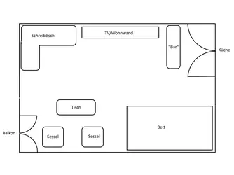

Fakt ist, dass ich wahrscheinlich nur selten im Surround-Bereich sitzen werde, sondern meistens vorm PC der seitlich vom Fernseher steht. Wenn ich alleine bin, sitze ich grundsätzlich vorm PC, ganz selten dass ich mir bewusst einen Film anschauen möchte. Daher sind die Spatzen schon sehr klein, auf die man mit dem Kanönchen schiessen sollte.
Ich bekomm aufgrund der Platzverhältnisse im Appartment auch kein perfektes Surround hin, dafür sind die Umstände nicht passend. Die Couch oder sehr wahrscheinlich eher ein bis zwei chillige Sessel stehen auch leicht schräg vor dem Fernseher, anders geht es nicht. Ich habe die Wohnung mal grob skizziert (entbehrt jeglicher Massstabstreue :ugly: )
Denke dran, einfache AVR wollen keine LS-Impedanzen unter 6 Ohm.
5.1 wird in Deinem Falle wirklich reichen, denke ich. Die 5 Satelliten-LS sollten aber schon ab 60 Hz können - somit scheiden 3 Zoll-BB eigentlich aus...
