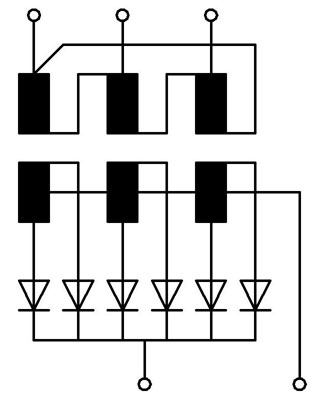

In Reihe geht nicht. So würdest du eine verzögerungsschaltung bauen und sobald der Kondensator geladen ist blockt er den Strom. Der muss schon parallel angeschlossen werden. Er aggiert wie eine Battrie speichert aber nur kurzeitig ladung und nimmt sie schneller auf als eine Batterie. Es geht ja darum das der Kondi die Peaks der pulsierenden Gleichspannung auffängt und glättet. Somit überflüssige Wechselspannung aus dem System „gefiltert” wird. Schau die mal nen Netzteil von Home HiFi oder generel jedes 230 Volt Gerät mit Trafo die haben hinter dem Brückengleichrichter ein paar Kondensatoren parllel liegen und eventuel ein LM 317 oder ?A 78xx zur stabelisierung der spannung

Das sollte eigentlich egal sein, weil die Restwechselspannung die nach dem Gleichrichter kommt überall messbar wäre. Somit kann man auch die Leitung der Lima an derBatterie angreifen und dort den Kondensator einbauen. Er läd sich mit den Restwelligkeit den Peaks auf und gibt wegen seinem geringern Widerstand öfter den Strom wieder ab als die Batterie

Der Entstörkondensator in der Nähe der LiMa muß gar kein 1-Farad-Monster sein, sondern es reicht eine 10 - 33µF Folie (hinter den Regler auf Masse). Ein Elko mit min 47000µF/25V sollte dann noch als HeadCap ans Radio und Dein Farad kannst Du in die Nähe der Verstärker klemmen. Wichtig ist es in jedem Falle auch, den Potentialunterschied der verschiedenen Massepunkte zu prüfen, damit der nicht über die Cinchmasse ausgeglichen wird, was Pfeifen verursacht. Wie das geht, findeste im Download meiner HP unter "Störplan".
