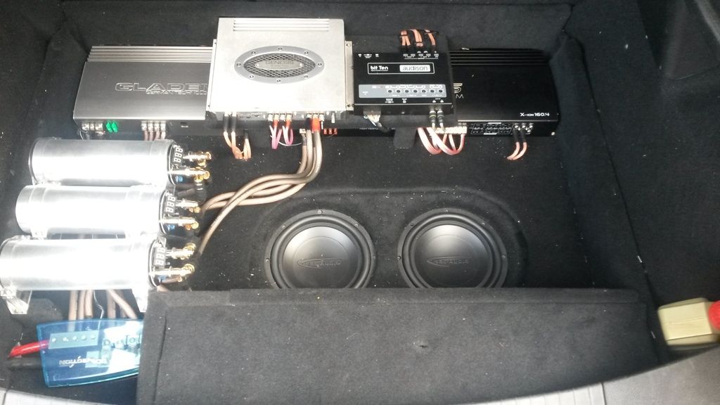

ich hab folgendes Problem:
Seit ich meine Genesis Profile Two an meinen HT in Betrieb genommen habe, ist ein deutliches Lime-Pfeifen zu hören.
Die Cinch-Kabel liegen getrennt von den Stromkabeln:
Angebunden ist die Profile Two wie folgt:
70mm² Kabel von Batterie zum Sicherungsverteiler -> 35mm² zum Cap -> 25mm² zur Endstufe -> 25mm² zurück zum Cap -> 35mm² zurück zum Verteiler -> 50mm² zurück zur Batterie.
Die Batterie selbst ist nochmals mit einem 50mm² Kabel an der Karosse geerdet.
Könnt ihr mir einen Tipp geben, wieso ich jetzt ein Pfeifen auf den HT habe?
Dank & Gruß
Daniel

Ok, ich hab jetzt nochmal ein wenig probiert.
Die Störung kommt nicht über die HT, sondern über die TMT, also die Audio System.. Die Cinch-Stecker selbst habe ich schon kontrolliert. Die sitzen fest. Kabel konnte ich die Tage leider noch nicht probehalber mal frei verlegen.
Jetzt hab ich aber gelesen, dass das Störsignal auch durch Lautsprecherkabel, die neben dem Cinch verlegt sind, entstehen kann? Stimmt das?
Hab bei mir leider die Situation, um die Kabel sauber verlegen zu können, dass ich die Kabel praralel hinter den Endstufen versteckt habe.
So, Mysterium ist gelöst. Meine Audio System hat so langsam ihren Geist aufgegeben. Jetzt ist sie tot und das Pfeifen ist weg.
